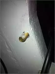

Hi Leute!
Bin gerade dabei mein Transom einzusetzen.
Ich musste es mit ganz schön Kraft in den Heckspiegel drücken.
Die Bolzen stehen jetzt etwas auf Spannung, soll ich das Transom jetzt noch über die Stehbolzen bis an den Spiegel ranziehen, oder lieber nochmal rausnehmen und die Bohrungen aufbohren?

Hallo Julian,
ich würde mit dem Dremel oder Stabschleifer die Löcher anpassen, um nicht unnötig Spannungen in den Spiegel zu bringen.

Ja, die Löcher anpassen damit keine unnötige Spannung auf dem Transum ist.
War der Transum da schon mal eingebaut ?

Wenn die innere Gegenplatte draufpasst, .... würde ich das anziehen und fertig.
Wenn z.B ein 502 MAG von hinten drückt, .... denke da kommt mehr Kraft auf den Spiegel und ins Transom, als von einem stramm sitzenden Bolzen.
Das nächste Mal werde ich auch besonders innen auf Planheit des Spiegels achten.
Meine erste Gegenplatte habe ich beim Anziehen im unteren Bereich gleich mal durchgebrochen
Gruß Alex
Gruß Alex
das mit dem Bruch unterm Abgasgeweih hab ich auch hinbekommen. Liegt bei mir aber dran weil das untere Loch auf StB im Spiegel ein Langloch ist sich somit der Stehbolzen in Richtung Transomausschnitt biegt und die innere Platte dann bricht
Mit dem Ranschrauben sehe ich das auch so, das einzige was passieren kann wär das dabei etwas Gelcoat um die Löcher wegplatzt, ob ja oder nein muß man vor Ort entscheiden.

Hi Leute!
Also mein Spiegel würde im Bereich um den Transomauschnitt neu laminiert (innen).
Dabei wurden auch die Bohrungen von innen zu laminiert. Von außen hat sich nichts geändert.
Zuvor war ein baugleiches Transom montiert, welches durch ein nigelnagelneues ersetzt würde.
