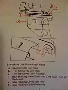

Hier ein Bild vielleicht kanst du was damit anfangen
http://www.boote-forum.de/showthread.php?t=67165
durchgegammelt scheint das Loch nicht zu sein, alles drumherum ist einwandfrei
Bernd

ich meine das das Loch an der anderen Seite der Ölschraube UNTEN ist (etwa)
das Öl ist absolut sauber -
Bernd

kenne den Pre Alpha zwar nicht im Detail, kann mir aber an der Stelle keine Drainagebohrung vorstellen.
Mal ein Bild von dem Loch?
Oliver

Doch Olli,
an der Stelle ist am PreAlpha und am Alpha One Gen.I wirklich eine Drainagebohrung, die da auch hingehört
und zur Leckagediagnose schließe ich mich meinen Vorschreibern an.
Gruß Ingo

Nochmal, unten, gegüber der Ölablassschraube, ist keine Dainage. Zumindest am AG2 nicht.
Guckt Ihr.
Olli

das loch ist rund mit einem Durchmesser vin 5 mm
Bernd

Bernd, haste mal ein Foto? Oder male es in meinen Post ein. 5mm Drainloch gibbet nich. Die haben so max 2-3mm
Olli

hier das das Drainageloch beim Gen.I und Pre und "das ist auch gut so"
Hits:	196
Größe:	70,2 KB
Gruß Ingo

Hey
2-3 mm stimmt schon
