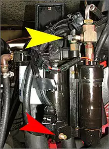

Um das Ding zu zerlegen, würde ich lieber die gesammte Einheit abbauen, sind nur 4 Schrauben und die ganzen Leitungen.
Auf eine sauberen Werkbank lässt sich das viel besser bewerkstelligen.
Hier mal die Anschlusspunkte markiert, rot Nieder und gelb Hochdruckanschluss :
Name:	VP Benzpump.jpg
Hits:	425
Größe:	93,6 KB
Die Hochdruckpumpe ist mit der Schelle gesichert und unten gesteckt,
darunter sammelt sich der störendste Dreck
Gruss Konny
