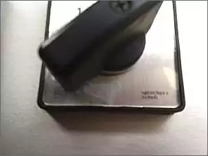

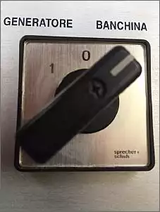

da Google & Co mir leider überhaupt nicht weiterhelfen konnten, hoffe ich mal, dass jemand von Euch sich mit diesem Schalter auskennt. Ich habe den Sprecher & Schuh LE 2-20 Umschalter bei mir auf dem Boot verbaut. Die Optionen sind vorderseitig einfach: 1-0-2. Auf 2 liegt bei mir der Landstrom und 1 ist unbelegt. Ich habe mir nun einen Inverter gekauft und würde mit diesem gerne mein 220v-Netz an Bord komplett versorgen. Demnach ist es m. E. nach sinnvoll diese auf 1 zu legen. Aus dem Inverter (2,5/5kVA) kommen zwei Schukosteckdosen.
Kann mir jemand weiterhelfen, wie ich die Verkabelung ordentlich durchführe?

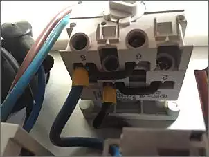

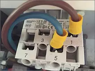

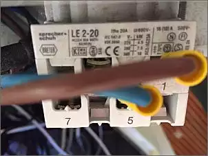

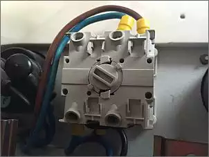

Anbei ein paar Bilder vom LE 2-20:
Aussenansicht:
Hits:	187
Größe:	91,7 KB
ID:	626278Klicken Sie auf die Grafik für eine größere Ansicht
Hits:	152
Größe:	192,5 KB
Innenansicht von oben:
Hits:	222
Größe:	151,0 KB
Innenansicht von hinten:
Hits:	164
Größe:	46,0 KB
Innenansicht von unten:
Hits:	147
Größe:	49,4 KB
Carsten

Hallo Carsten
Zunächst musst Du die Eingangsseite bestimmen. Nach den Bildern vermute ich die Kontakte 1 und 5. Wenn diese also bei ausgeschaltetem Schalter Spannung führen und alle anderen nicht, so ist es der Eingang landseitig.
Bitte unbedingt zweipolig prüfen! Anschließend kannst Du einpolig die Phase bzw. L1 rausmessen.
Wenn Du das bis hier hin ohne Probleme selbst gemacht hast sehen wir weiter.
--> Die Empfehlungen zur Elektrofachkraft hast Du hier im Forum sicher schon gesehen.
Joachim

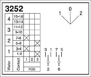

hinter L2 - 20 sollte noch eine Nummer stehen.
such mal auf deinem Schalter.
hier hast du die Anschlußbelegung.
vorm verkabeln aber erst durchmessen.
Hits:	859
Größe:	105,7 KB
schöne Grüße
Tommi

... hier hast du die Anschlußbelegung. ...
Das sind alles Schalter mit den Schaltstellungen 0 - 1, also Aus/ Ein.
Der TE hat aber einen Schalter mit den Schaltstellungen 1 - 0 - 2, also Ein/ Aus/ Ein.
Oder habe ich was übersehen
Gruß Lutz

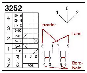

Hits:	315
Größe:	129,8 KB

Das ist m. E. die Nr 3252.
Hits:	119
Größe:	15,3 KB
Schade nur, dass der Hersteller hier falsche Angaben macht
Laut Tabelle sind bei Stellung 1 die Kontakte 1 + 2 sowie 3 + 4 verbunden und in Stellung 2 die Kontakte 5 + 6 sowie 2 + 8.
Im Schaltbild sind dann aber die Kontakte 4 und 8 nicht dargestellt.
Ich habe mir mal die Mühe gemacht, dass zu korrigieren und dann passt das auch mit den Bildern des Schalters vom TE:
Hits:	260
Größe:	20,5 KB
Der Landstrom liegt auf Stellung 2, also Kontakte 1 und 5.
Das Bordnetz ist an den Kontakten 4 und 8 angeschlossen.
Die dazu erforderlichen Brücken 2 --> 4 und 6 --> 8 sind beim TE ja schon vorhanden.
Den Ausgang des Inverters also an die Kontakte 3 und 7 (Stellung 1) anschließen, das war's.
Gruß Lutz

Trotzdem sind die Kontakte als einzelne Schließer ausgeführt und die Kontakte 6 und 8 nach außen geführt.
Eine Verbindung von 3 nach 2 (7 nach 6) existiert intern nicht und erfolgt ausschließlich über die externe Brücke 4 nach 2 (8 nach 6).
Ein am "Gerät" vorhandener Kontakt sollte auch im Schaltplan dargestellt sein und in sofern ist der Schaltplan m. E. unzutreffend.
Gruß Lutz

1.008 Danke in 579 Beiträgen
Grundsätzlich hast auch Du recht und wenn Du vor Ort helfen kannst, ist das natürlich perfekt .
Allerdings sehe ich auch keine so große Gefahr.
Warum?
Ein Schalter mit den Schalstellungen 1 - 0 - 2 ist nun mal ein Umschalter und Landstrom Aus/Ein über 0 - 2 funktioniert problemlos.
Wie anders, als den Inverter an die beiden noch freien Anschlüsse anzuschließen, soll den der Umschalter funktionieren
- Landstrom trennen - Stecker/ Kupplung rausziehen
- Schalter auf 0
- Ausgang des ausgeschalteten Inverters an 3 und 7 anklemmen
- Inverter einschalten
- Schalter auf 1
- Testen ob die 230V-Verbraucher versorgt werden.
worst case:
Falsche Umschaltung = Inverterspannung auf Landstromeingang, dann funktionieren aber die 230V-Verbraucher nicht. Der Inverter möglicherweise auch nicht mehr wenn er Netzspannung bekommt.
Hinzu kommt, dass in diesem Fall auf einem landseitig nicht angeschlossenen Kabel (z.B. vor Anker) auf den offenen Kontakten des Steckers die volle Spannung anliegt!
Kurzschluss des Inverters durch den Schalter, dann sollten aber die Sicherungen des Inverters ansprechen. Hoffentlich wissen das die Sicherungen auch.
Wenn alles gut, Problem gelöst, wenn nein, Inverter ausschalten, abklemmen und Fachmann holen.
Dazu halte ich einen IT'ler für fähig . Sehe ich auch so. Deshalb soll er sich ein Messgerät schnappen und das Forum führt die Hand per Fernwartung oder vor Ort.
Letztendlich ist aber jeder selbst verantwortlich und muss entscheiden, welches Risiko er eingeht. Danke!
Gruß Lutz
.... wir kriegen den Generator an den Schalter !!
Joachim
Wie soll der Inverter Netzspannung bekommen, wenn keine Verbindung zum Netz existiert
Das stimmt zwar, aber mein Landanschluss ist bei gezogener Kupplung von einer Klappe abgedeckt, so dass es für die Dauer des Tests (wenn nein, Inverter ausschalten, abklemmen und Fachmann holen) m.E. ein überschaubares Risiko ist.
Damit stellst Du den Sinn von Sicherungen grundsätzlich in Frage
Gruß Lutz

Also Jungs, erstmal danke für eure Hilfe! Der Schalter mach m. E. nach 20A:
Hits:	86
Größe:	55,1 KB
Mein Plan wäre es ja die 12V Zuleitung über eine Sicherung darzustellen und die 220V Ableitung aus dem Inverter über den Schalter zu regeln. Sollte doch erst einmal ein guter Plan sein, oder wie sehr ihr das?
Ich würde hierfür 3x 6qmm Kabel nutzen:
- 12V hin zur Sicherung von Batterie
- 12V zurück zum Inverter
- 220V vom inverter zum 220V Schalter
Vom Schalter aus wird ja dann sowieso das 220v Netz vom Boot versorgt.
Wenn ihr mir jetzt schreibt, dass ich den totalen Denkfehler habe wird das Projekt an einen Elektriker übergeben - den ich wohl irgendwie auch hier finden werde... So Gott will
Carsten

Im Idealfall müsste es doch sogar möglich sein den Schalter zu nutzen um gleichzeitig den inverter einzuschalten und den Stromkreis in Richtung 220v zu öffnen, oder?
Carsten

... Im Idealfall müsste es doch sogar möglich sein den Schalter zu nutzen um gleichzeitig den inverter einzuschalten und den Stromkreis in Richtung 220v zu öffnen, oder?
Eher nicht, mit diesem Schalter kannst Du nicht die 12V-Versorgung des Inverters einschalten und das 230V-Bornetz von Landstrom auf Inverter umschalten.
Zitat von exdream Beitrag anzeigen
... Mein Plan wäre es ja die 12V Zuleitung über eine Sicherung darzustellen und die 220V Ableitung aus dem Inverter über den Schalter zu regeln. Sollte doch erst einmal ein guter Plan sein, oder wie sehr ihr das?
Vom Schalter aus wird ja dann sowieso das 220v Netz vom Boot versorgt. ...
Der 12V Anschluss des Inverters:
12V (+) --> Sicherung --> externer Schalter --> Inverter (+) und
12V (-) --> Inverter (-)
Ohne externen Schalter must Du immer direkt an Inverter ein-/ausschalten.
Verstehe, schade dass das Ding das nicht kann!
EDer 12V Anschluss des Inverters:
Ja, das war mir klar, wäre eben nur nett über einen Schalter gewesen...
Aber noch einmal auf den 220v-Stecker zurück zu kommen:
1. reicht es nun wenn ich zwei Kabel (+ und -) vom inverter (mit 6qmm) zum Schalter lege? Von dort aus wird ja eh weiter ins Bordnetz verteilt, korrekt?
2. kann mir jemand sagen, wo ich dann + und - auf dem Schalter auflege?
Carsten

Bei Wechselspannung hast du nicht (+) und (-), man spricht von Phase (L) und Null (N).
Am sichersten wäre es nun, den Schalter auszumessen, also wann, wie, wo und warum Kontakte geschlossen sind oder nicht.
Kauf Dir ein Multimeter mit Widerstandsmessung (für 5,- € reicht vollkommen).
Einschalten und Messbereich "Ohm" wählen.
In Stellung 0 sind keine Kontakte geschlossen, also
1 hat keine Verbindung zu 2/4
3 hat keine Verbindung zu 2/4
5 hat keine Verbindung zu 6/8
7 hat keine Verbindung zu 6/8
In Stellung 1 (Inverter) sind folgende Kontakte offen/ geschlossen:
3 hat Verbindung zu 2/4 ---> 0 Ohm
7 hat Verbindung zu 6/8 ---> 0 Ohm
In Stellung 2 (Inverter) sind folgende Kontakte offen/ geschlossen:
1 hat Verbindung zu 2/4 ---> 0 Ohm
5 hat Verbindung zu 6/8 ---> 0 Ohm
Wenn dem so ist, gehört (L) an 3, (N) an 7 und der Schutzleiter (PE) des Inverters an den PE des Bordnetzes.
Gruß Lutz
