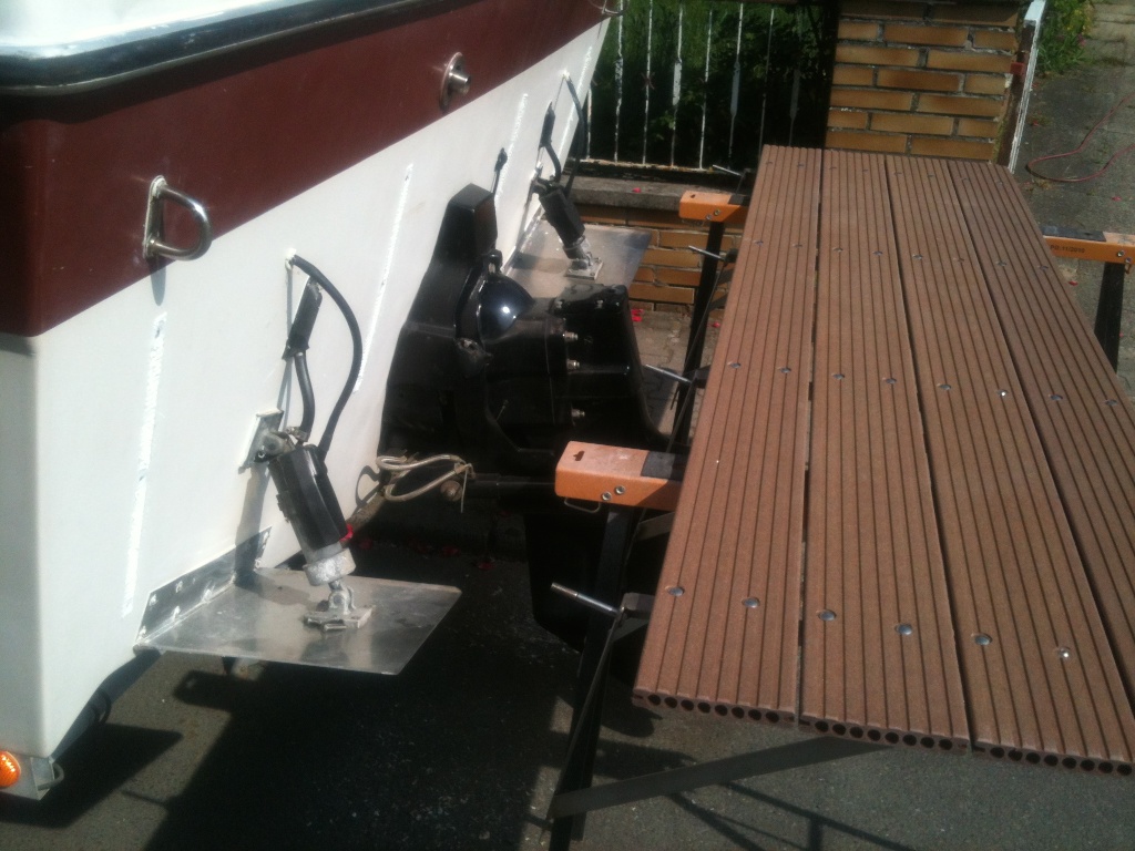

Guten Morgen an alle
Auf meiner Quicksilver 640 Weekend möchte ich im hinteren Bereich eine Schmutzschleuse bauen. Die Idee ist die, dass der Schmutz durch Löcher oder Schlitze nach unten fällt. Von da kann ich mit Wasser das Achterdeck abspülen und alles läuft über die Lenzöffnungen nach draussen. (siehe Bild)
Hat jemand von Euch einen Tipp, was ich am besten für Material nehme bzw. wo ich das herbekomme? Alles was ich bis jetzt gefunden habe hat keinen Abstand zum Untergrund. Dann kann das Schmutzwasser nicht ablaufen.
Danke für die Tipps - Der Eidgenosse

Du meinst einen Gräting drauflegen
http://boatbuilding-grancanaria.com/...photos.html#31
(Geh auf dem Link eine und 2 Bilder zurück)

Ja genau, so etwas in der Art. Am liebsten nicht aus Holz und zum einfachen Selberbauen "für handwerklich voll Begabte..."
Falls nicht möglich, dann halt zum machen lassen.
Gruss vom Eidgenossen

Rasenteppich mit Noppen unten dran, nicht hübsch aber praktisch

Warum nicht aus Holz?
Teakholz eignet sich perfekt dafür, es ist leicht zu verarbeiten, pflegeleicht und vom Gewicht her ebenfalls verhältnismäßig leicht.
Du bekommst es im gut sortierten Holzhandel und jeder Schreiner kann Dir die Leisten nach Deiner Maßgabe zuschneiden.
Habe mit den drei Hölzern hinten (sind jetzt schwarz) vom Anfang an Probleme gehabt. Verfärben sich, eins verwindet sich im Sommer, jetzt blättert die Farbe ständig ab usw...
Zumal mag ich braun nicht so.
Der Eidgenosse

na dann nimm WPC

na dann nimm WPC
Äääh, sorry, was ist WPC?
Plastikholz
Ich habe meine Badeplattform daraus gebaut. Besteht zu 70% aus Holz (Sägemehl oder sowas) und zu 30% aus Kunststoff. Gibt es auch in anderen "Farben" (ok, im wesentlichen brauntöne, aber auch anthrazit).

Ah, danke, die Teile sind das! - Sind die Stege bei mir im Hafen mit gebaut.

Wie wäre es mit sowas? (PaidLink)
Ich würde zwar Teak bevorzugen, aber Bambus wäre mich noch immer lieber als Plastik und die Investition ist sehr überschaubar.
