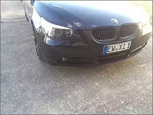

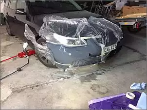

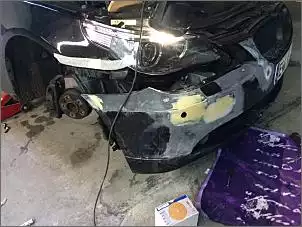

Wird alles nix! Mach es richtig, anschleifen, Füllern, schleifen und lackieren. Dann sieht's so aus.
Hits:	134
Größe:	113,9 KB
ID:	632556Klicken Sie auf die Grafik für eine größere Ansicht
Hits:	141
Größe:	112,0 KB
ID:	632557Klicken Sie auf die Grafik für eine größere Ansicht
Hits:	143
Größe:	115,4 KB
Um dir wirklich helfen zu können brauch ich mehr Infos, welche Farbe? Wasserlack? Spraydose?
Wenn du großflächig und gleichmäßig ausnebelst dann kannst du einfach den Klarlack rüber machen. Ist natürlich auch eine Frage der Farbe, Silber ist zB sehr schwierig da viel metallic Anteil drin ist. Der Klarlack muss auch weit über das was du genebelt hast lackiert werden.
Um deine letzte Frage zu beantworten, es geht nicht. Der Basislack wird dir immer wegreißen wenn du jetz anfängst ihn zu schleifen. Wird eine sichtbare Abrisskante entstehen. Kurz gesagt du musst wirklich alles nass in nass lackieren. Basislack und dann Klarlack rüber, ohne Zwischenschliff.
Gegen den Basislack aus der Spraydose ist nix einzuwenden. Jedoch Klarlack geht meist in die Hose...
