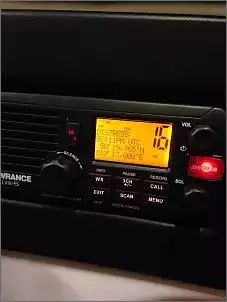

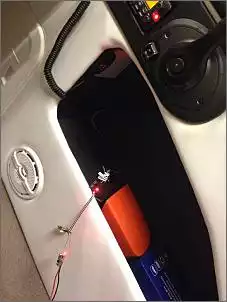

Eine NEMA 0183 Antenne hab ich mir demletzt für 25€ selbst gebaut ... funktioniert an meinem Link-5 super.
Bist du Bastler? Wenn ja:
http://www.boote-forum.de/showthread...enne+nmea+0183
Wenn nein, dann schreib mir mal eine PN ... könnte dir gegen kleine Aufwandsentschädigung eine bauen.
Alt 02.06.2015, 18:10
Benutzerbild von Michael.S
Michael.S Michael.S ist offline
Registriert seit: 07.09.2010
Ort: Unterfranken
Beiträge: 967
Boot: Larson 265 Cabrio und Mariah 19 SC
687 Danke in 367 Beiträgen
Hier Bilder vom Prototyp bevor alles eingeschrumpft wurde
