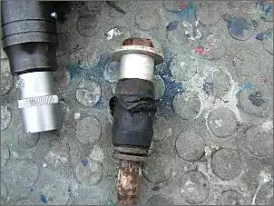

Habe jetzt leider kein Bild von der Aufnahme gefunden,
aber so kann das aussehen (wenn natürlich der Kopf noch dran ist) und der Bolzen im Motorlager festgegammelt isst;
das ging dann mit einem Multiplikatorschlüssel.
Hits:	147
Größe:	160,4 KB
Gruss Konny
