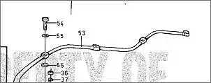

ich suche für einen VP MD21,
die Kunststoffteile, mit denen die
Leckölleitung auf den Düsen
angeschlossen ist.
Hits:	153
Größe:	15,5 KB
Da ist jemand, beim Einsteigen ins Boot,
mit dem Fuß drauf gestiegen ( nicht ich )

m.W. sind die mit Kupferscheiben gedichtet

Guckst du : http://www.ferguson-shop.eu/product_...oducts_id=1539

Oder so : http://www.db-shop24.de/Doppel-Ringo...wwwdb-shop24de

wir haben jetzt die Lecköl-Anschlüsse der Düsen
komplett gegen Doppelringösen getauscht.
Vielen Dank für die Tips und Antworten
