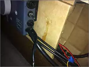

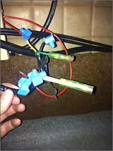

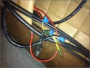

beim verbessern meiner Fiberline habe ich mir auch den Drehzahlmesser vorgenommen, der leider nicht funktioniert. Die Kabel kommen aus der Schaltbox. Ein Kabel ist nicht angeschlossen. Da könnte schon der Fehler liegen.
Aber wo kommt der Stecker dran? An das gelbe Doppelkabel oder das grüne? Das Ende vom Kabel ist am Drehzahlmesser auf 6 Uhr.
Ich hoffe Ihr könnt mir weiterhelfen.

kann man schlecht erkennen was wo hin geht
für den Drehzahlmesser brauchst du
gelb ist 12 Volt plus
schwarz Masse
grün ist Signal

Hallo ralfschmidt,
Danke für den Hinweis. Gelb ist ja hinten schon angeschlossen (wird dann zum roten Kabel), schwarz ist auch verbunden, dann bleibt ja nur noch grün.

So bei dem schönen Wetter Motor Probelauf. Läuft und Drehzahlmesser funzt!! [emoji2]
