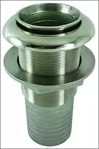

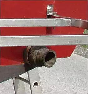

Hallo mitsammen,
wir sind gerade vom Frühjahrstörn zurückgekehrt (Kroatien, zum Arxxx-Abfrieren, aber das nur nebenbei ... ) und haben irgendwie unser Auspuff-Endstück verloren. Ich weiß auch wie, das ist aber eine andere Geschichte ...
Kennt jemand zufällig genau dieses Endstück vom Bild? Ich möchte mir einen Umbau samt dem ganzen Zirkus ersparen, wenn es irgendwie geht.
Der Auspuff besteht am Ende aus einem Borddurchlass (Anschluss 50mm/52mm-Auspuffschlauch) der so eine Art "Kragen" hat. Darauf aufgesetzt war eine Gummi-Manschette mit eingebauter Gummi-Rückschlagklappe, welche mittels Schlauchbinder am Borddurchlass befestigt war.

Borddurchlass 50/52mm
Hits:	156
Größe:	42,4 KB
Aufgesetztes Gummi-Endstück mit Rückschlagklappe.
Es ist also kein motorenspezifisches Teil, und in den (Online- und Papier-) Katalogen der üblichen Verdächtigen bin ich bislang nicht fündig geworden.
Ohne dieses Teil fahren geht nicht, das habe ich schon unterwegs gemerkt. Der Auspuff ist, wie man sehen kann, direkt an der Wasserlinie und daher zeitweise unter Wasser. Der Wassersammler läuft ohne Klappe ziemlich voll, so dass beim Starten - v.a. bei kaltem Motor - der Motor ganz schön zu tun hat, um den Wassersammler leer zu blasen.
Das ist konstruktiv möglicherweise fragwürdig, funktioniert aber bei mehr als 2500 Albin25 seit 40 Jahren problemlos.
(Unsere Dido ist ausgestattet mit einem 42 PS-Solé-Diesel, baugleich dem Vetus 42PS-Modell, auf Mitsubishi-Basis, selbstredend Wellenantrieb).
Gruss Andreas

Das ist dieser:
http://www.ebay.de/itm/231210406637?...%3AMEBIDX%3AIT (PaidLink)
Habe mir auch diesen angeschaut:
http://www.ebay.de/itm/221113876645?...%3AMEBIDX%3AIT (PaidLink)
Gruß Alex

Danke, Alex, aber den Borddurchlass haben wir gottseidank nicht verloren. Das wäre wohl nicht unbemerkt geblieben.
Was ich suche, ist das Gummiteil mit Rückschlagklappe.
Der Lieferant vom Borddurchlass konnte dazu nichts Erhellendes beitragen.
