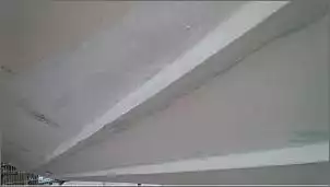

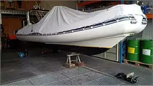

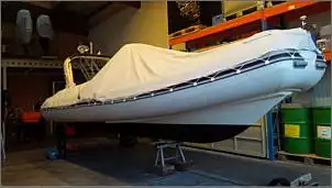

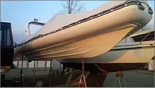

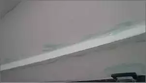

habe ich aktuell alles hinter mir.
Kurz zur Vorgeschichte , mein Boot war mit mehreren Schichten Antifouling zugeschmiert. An mehreren Stellen blätterte dieses ab und war nicht mehr schön.
Da auch das Thema Osmose Vorbeugung Anstand ging ich wie folgt vor:
1. Boot bis zum Wasserpass schleifen mit 80 Schleifpapier.
2. Laminierbläschen an den Kanten aufmachen und Füllern mit Gelcoat.
3. Rumpf nochmals feinschleifen mit 160 Schleifpapier.
4. Rumpf abspritzen (Staub) mit Wasser und trocknen lassen.
5. Wasserpass neu ankleben.
6. 4 Schichten Seajet 117 epoxy mit Walze gestrichen.
7. 2 Schichten Hartantifouling Seajet 017.
8. Klebeband vom Wasserpass abziehen.
Hoffe geholfen zu haben
Christian
