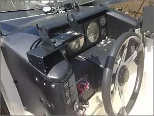

Guten Morgen
Bei der Größe der Anzeigen war wohl kein Platz mehr dafür
soll aber geändert werden und dan kommt auch eine Anzeige eingebaut.
MfG Thomas
