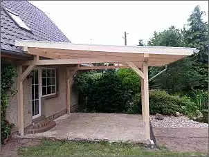

So etwas?
Hits:	206
Größe:	69,9 KB
Carsten
Werbefrei. 😜😜😜

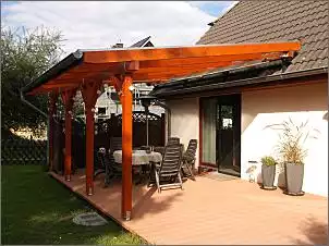

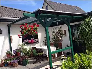

gibt 2 Möglichkeiten
Hits:	2976
Größe:	126,8 KB
ID:	553997 Klicken Sie auf die Grafik für eine größere Ansicht
Hits:	3804
Größe:	115,0 KB
Gruß FriLu

......... die " dunkle " Variante gefällt mir da schon mehr.
Terassentürhöhe ist übrigens 2,25 von Oberkante Terasse
dann wird das wohl nix mit Unterbau
bei der "dunklen" Variante werden Halter an den Dachsparren angebracht, auf die das Rähm montiert wird, sollte man vorher auf Stabilität prüfen lassen und die Genehmigung vom Vermieter einholen (wenn es denn ein Mietobjekt ist)
Gruß FriLu

Ja.
Bausatz von Holzprofi Lobach GmbH, selbst aufgebaut....
Top Laden, sehr zu empfehlen! Ich hab mein Glasdach auch von denen (aktuelle URL: http://holzpro.net/) . Weil ich eine Styro Fassade habe steht mein Terassendach frei. Obwohl ich eine sehr hohe Windlast hab, wackelt da gar nix. Die Holzkonstruktion ist von mir. Das Glas incl. Transport und Befestigungmatrial hat weniger als Doppelstegplatten im Baumarkt gekostet.
Hits:	143
Größe:	100,5 KB
Gruß, Jörg!

Ich habe eine Terrassenüberdachung aus 40x40mm Stahl bauen lassen und Sicherheitsglas darauf.
Es war mir wichtig, dass man in den Wintermonaten noch Licht ins Haus bekommt.
Die "Sparren" sind 60x40mm.
