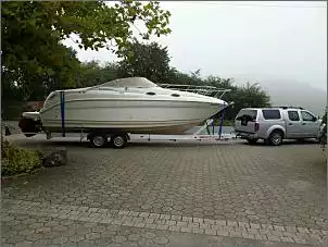

So sieht meine ausKlicken Sie auf die Grafik für eine größere Ansicht

Alt 13.07.2015, 21:25
Benutzerbild von toxy
toxy toxy ist offline
Registriert seit: 13.09.2009
Ort: Bonn
Beiträge: 1.353
Boot: Selco Selspeed
898 Danke in 511 Beiträgen
So sieht es im Moment aus, sorry für das schlechte Bild, ich habe ne Menge gute Bilder aus dem Urlaub, aber keins vom Boot mit Persenning
Das ist eine grobe Versuchsversion. Sie scheuerte am Rand der Plicht. Ich werde mir etwas überlegen wie ich sie am Scheibenrahmen dicht bekomme so dass da kein Wind mehr reinbläst.

Alt 14.07.2015, 11:28
Benutzerbild von B.Hallier
B.Hallier B.Hallier ist offline
Registriert seit: 18.02.2008
Ort: Bad Abbach / Regensburg
Beiträge: 2.396
5.268 Danke in 2.094 Beiträgen
Das darf eigentlich nicht sein, wenn die Persenning sauber gemacht ist - dann scheuert da überhaupt nichts.
Ich kann mir das nur so vorstellen, dass dir der Wind am Ende des Scheibenrahmens reinbläst, weil da ein offenes Dreieck ist.
Kann man aber ohne vernünftige Fotos kaum erkennen.
Alt 14.07.2015, 12:26
Ort: Bonn
Beiträge: 1.353
Die ist nicht sauber gemacht, die ist zum testen.
Ja, da ist sie noch offen, wollte ich sowiso dicht am Scheibenrahmen befestigen, der hat da extra eine Schiene.
Wenn es eigentlich nicht flattern sollte könnte es das ja schon gewesen sein. Danke für die Tips!
Ich mach dann auch mal deutlichere Fotos...
