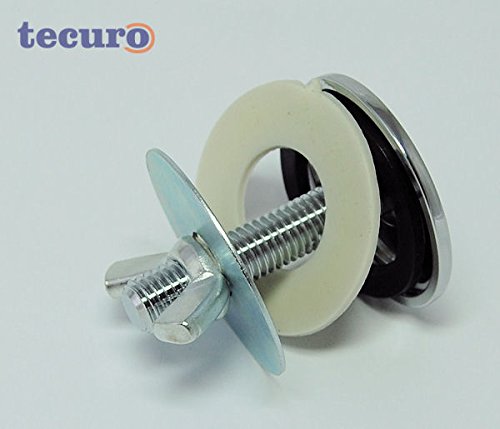

Dauerhaft verschließen wie beschrieben ist sicherlich die schönste Variante, artet aber im Detail dann plötzlich in gehörige Arbeit aus, damit es nicht wie Pfusch aussieht.
Und zwei Jahre später kommt man dann drauf, dass man doch noch ein 52mm-Instrument montieren möchte.
Blinddeckel drauf in 52 mm. Kann man mit Sprühlack in weiß o.ä. lackieren
Gibt es im KFZ-Zubehör
http://www.ebay.de/itm/4x-Blinddecke...item43d879a1c8 (PaidLink)
Oder aus dem Sanitärbereich zweckentfremden:
http://www.amazon.de/tecuro-Hahnloch...11MNVQSEKMPQVP (PaidLink)
Gruss Andreas

Diese Methode würde ich auch favorisieren, ist ein bisschen Arbeit, aber im Endeffekt solide.
Für "faule Socken" ist die Sache mit dem Blinddeckel optimal. Weiss lackiert fällt es nicht so auf, aber klopft man mal drauf, klingt es so hohl........

... aber klopft man mal drauf, klingt es so hohl........
Tja, das ist wohl der entscheidende Punkt.
Kommen ja laufend Besuchergruppen aufs Boot, die nach hohlen Löchern suchen.
Betreffend "faule Socken":
Das war ja mein erster Gedanke: ebensolche in passendem Farbton in die Öffnungen stopfen: klingt nicht hohl, sieht gewollt aus ("das ist mein Sockenfach") und hilft auch gegen Zugluft.
Gruss Andreas
