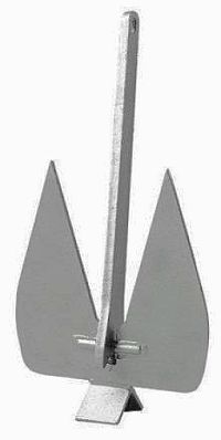

Ich gehe mal davon aus, dass Du mit "Klappanker" den auf ein sehr schmales Format zusammenfaltbaren Klappdraggen meinst (vgl. Bild). Dieser Anker hält nicht über das Gewicht sondern soll sich lediglich auf dem Ankergrund verhaken. Er ist deshalb generell für Sand und Schlick ungeeignet auch wenn die Pflunken mancher Modelle löffelähnlich gegossen sind.
Zusätzliches Gewicht und Größe kann natürlich nicht schaden, ist aber nicht unbedingt spielentscheidend. Vielen ist lieber, sie können den Anker weit hinauswerfen, wenn ihnen in einer Bucht liegend irgendwann das schwojen auf die Nerven geht.
Das ist natürlich richtig das der Draggen in Sand nicht viel bringt, für Griechenland werde ich noch einen 3. Anker mitnehmen
dafür nehme ich einen Danforth mit 10 Kg den hab ich hier noch liegen und der geht vom Platzbedarf auch noch.
Als Hauptanker hab ich eh den 11 Kg Jamboanker mit 55m Edelstahlkette.
