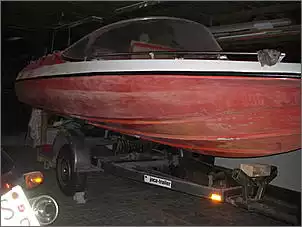

So hier einige Bilder (im Album)vom Boot musste beim anschleifen feststellen das im Gelcoat einige Lufteinschlüsse waren,habe diese weiter aufgemacht und gespachtel.War nix feucht drunter.

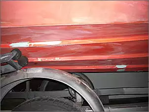

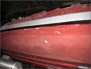

So habe Bilder gemacht,wo kommen nur die ganzen
Lufteinschlüsse her?

das ist ne gute frage..

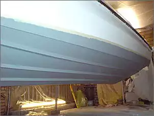

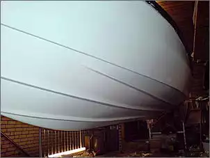

Hallo nach langer Zeit der aktuelle Stand mit weiteren Bildern der "Baustelle" Grundierung , Lack ,Barriere und Antifouling.
Die Zusatzstreben und jetzt geht es an den Motor,
Impeller und Simmeringe wechseln.Bilder davon später.
