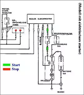

Könnt ihr mir helfen? Ich möchte den E Starter und sonstiges anschließen aber ich habe nur eine ganz normale Gang/Gas Schaltung und dann müsste ich es im Amaturenbrett einbauen aber ich weiß nicht welches Kabel für was ist. Ich mache morgen noch Bilder.
wäre sehr nett wenn ihr mir hilft
Ich habe noch eine Bedienungsanleitung und auf Seite 58 ist ein Anschlussplan.

Steht doch im Stromlaufplan drinnen!

Nein Ich will aber die Belegung vom E Starter Anschluss wissen weil da ist ein Oranges/oder andere Kabel aber das steht gar nicht in der Anleitung

Seite 58 ist OHNE E-Start, Seite 59 ist MIT E-Start, steht ja auch dran
Was willst Du jetzt genau, mit Schaltern im Armaturenbrett den Motor starten und stoppen
So wie es aussieht, ist nur zum Abstellen eine "Fernbedienung" vorgesehen.
Zum Starten müsstest Du halt selbst basteln ...
Name:	Honda E-Start.jpg
Hits:	396
Größe:	58,3 KB
Du musst also 4 Adern vom Motor zum Armaturenbrett verlegen und beides müssen Taster sein, welche bei Betätigung den Kontakt schließen.
Gruß Lutz
