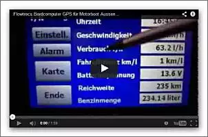

Halllo zusammen
Hat einer von euch dieses System schon verbaut ??
Wen ja was sind eure Erfahrungen damit ??
0der kennt jemand eine gute und preisgünstige alternative ?
Habe ein Bayliner 2255 mit einem Mercruiser 4,3 L V6
und möchte versuchen immer möglichst -spritsparend zu fahren, und möchte auch wissen was ich so am Tag verbraucht habe.
Hoffe ihr habt da ein paar gute Tipps zum Thema Verbrauchsmessung.
Gruß Thomas
Hits:	196
Größe:	24,0 KB

Eine günstigere Methode um den Durchschnittsverbrauch zu messen
Scheind es nicht zu geben :-(
Hoffe das dieses Flow Trecs auch nach längeren zeit noch gut
Funktioniert.
Allen ein schönes Wochenende
