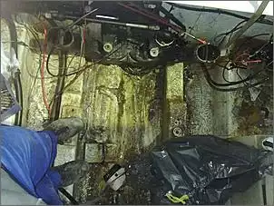

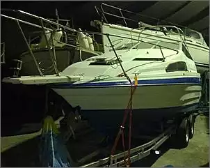

Hallo @ all, Ich bin gerade dabei mein Bayliner 2255 zu Restaurieren und neu zu Motorisieren.. da ich sehr viel hier im Forum mich schon schlau gelesen habe wollte ich auch mal meine Fortschritte dokumentieren. Kurz zu mir und dem Boot : Mein Name ist Daniel und bin 25 Jahr alt. Vorletztes Jahr hatte ich ein wenig Pech mit dem Boote da Wasser im Z-Antrieb eingedrungen ist hat sich der Antrieb zerlegt und leider hat die kurze Überhitzung des Motors gelangt das auch Salzwasser in den Motorblock gelangen konnte. Da ich aus Beruflichen Gründe damals öfter ein halbes Jahr weg war und nur am Wochenende zum Boot konnte wenn es mal möglich war konnte ich das Projekt erst jetzt starten.
Als erstes hab ich mir vor ein paar Monaten einen neuen Trailer gekauft auf der Hanseboot und das Boot zu meinem jetzigen Wohnort überführt. Jetzt steht das Boot in einer Halle beste Voraussetzung um mit der Restauration zu beginnen. Als erstes musste erstmal der Schmutz runter der sich in den letzten 2 Jahren angesammelt hatte. Zurzeit bin ich dabei das alte Antifouling zu entfernen da ich alle kratzer und löcher flicken will und das boot osmose-schutz bekommen soll.
Es ist zwar viel Arbeit aber ich denke es ist zu schaffen. Ich würde mich über ein paar tips und Anregungen freuen .

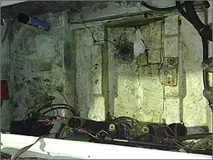

noch ein paar Bilder vom Motorraum vor und nach der Reinigung...

Schau dir den Spiegel und das Schott zum Tank hin an.
Diese sind sehr gern vermodert bei den 2255.

So groß sieht der Unterschied vor und nach der Reinigung aber nicht aus. Haste keinen Dampfstrahler. 95 Grad heiß - der putzt was weg

Ja ich werde nächste woche den Transom demontieren und dan kann ich mir auch ein Bild vom Spiegel machen... Leider habe ich keinen Dampfstrahler aber das war ja auch erst die grobe Reinigung damit man erstmal wieder ordentlich arbeiten kann ...

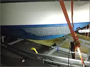

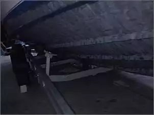

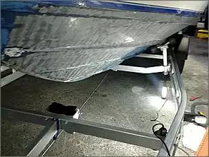

So am Bayliner hat sich auch etwas getan die woche.... Das Antifouling ist fertig und derzeitig bin ich dabei den Zierstreifen neu zu Lackieren... Die Grundierung ist schon drauf.... ausserdem bin ich dabei die Fenster neu abzudichten...
