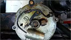

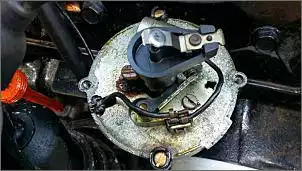

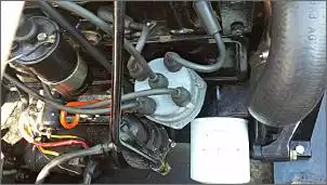

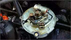

Habe jetzr mal Bilder des Verteiler.
Was meint ihr, soll ich aucj Kontaktlose Zündung umbauen?
und was kostet der Umbau in etwa?
Alt 11.09.2014, 08:16
Benutzerbild von brother-uwe
Registriert seit: 21.08.2013
Ort: Störmede - Kreis Soest
Beiträge: 1.076
Boot: Sea Ray 170 BR Seville
1.684 Danke in 858 Beiträgen
Mein Verteiler sah nicht ganz so rodderig aus.
Cyrus hat mir eine neue Kappe und das Innenleben zugeschickt.
Hat so um 30,- gekostet.
Seine Worte: lass die Zündung so, bau nicht um.
Gruß Uwe

du hast wohl eine Fleihkraftverstellung des Zünzeitpunktes.
Wenn die Fliehkraftverstellung hängt oder die Federn darin verschlissen sind,
fängt der Motor ab einer drehzahl x an nicht weiter vorzustellen und der Motor bekommt ein echtes leistungsproblem ;)
Elektronische Zündung würde ich von Pertronixs empfehlen - dafür brauchst du nur den korrekten Verteilertyp. Pertronix Ignitor II hab ich in meinem Motor auch - Fire-and-forget-Lösung wird auch von Sierra angeboten, ist aber von www.All-american.de günstiger ( in meinem fall fast die hälfte ).

Du hast den Delco Verteiler.
Bau auf kontaktlos um - auf jeden Fall!
Pertronics ist zu teuer - schau dir mal Hot Spark an.
Hab ich meinem 3.0l spendiert,klappt prima und ist viel günstiger.

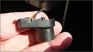

Alt 20.09.2014, 12:05
T-REx T-REx ist offline
Registriert seit: 19.08.2011
Ort: Rheinberg
Beiträge: 180
Boot: Maxum 1800 SR3
8 Danke in 7 Beiträgen

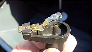

Hits:	94
Größe:	70,1 KB
Alt 20.09.2014, 12:06
Ort: Rheinberg
Beiträge: 180
Hallo, welchen Unterbrecherkontsktabstand hat diese Zündung?
Ich habe einmal 0.56mm und einmal 0.84 mm.
Welcher ist der richtige?
Alt 20.09.2014, 12:18
Ort: Rheinberg
Beiträge: 180
Bitte um schnelle Hilfe, da ich in Boot bin
Danke
