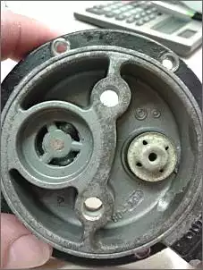

Hast du deine Benzinpumpe schon einmal zerlegt?
Mein Motor ging auch zwischendurch einfach aus. Alles sauber, alles durchgängig.
Meine Pumpe sah so aus.
Hits:	111
Größe:	61,6 KB
ID:	559269Klicken Sie auf die Grafik für eine größere Ansicht
Hits:	123
Größe:	51,1 KB
Ist vielleicht auch eine Möglichkeit.
Gruß Uwe
