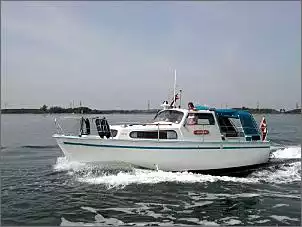

Hier die derzeitigen Fenster (das ist auch ein Schwesterschiff, nicht unser Boot, nur so zum Vergleich):
Hits:	116
Größe:	49,5 KB

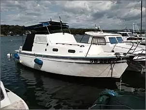

Und hier die Variante, die ich nun machen werde: Glasscheiben raus, Portlights rein:
Hits:	103
Größe:	83,3 KB
