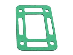

nicht dass der Thread einschläft....
da gibt es noch die guten grünen Dichtungen von Sierra.... da sollte Gasket Sealand drauf....
servus
dieter

Volvo schreibt Kupferdichtungsspray bei den neuen Dichtungen vor.
Die werden zwar mit einer Anleitung ausgeliefert in der das Verwenden von Dichtmassen nicht erlaubt wird, und im Bulletin (2jahre später )steht dass es ohne Spray zu undichtigkeiten kommen kann .
Da mir die Meinung des Forums ziemlich egal ist , habe ich mit Kupferspray zusammengebaut
Und guckt euch einfach die Übergänge zwischen Abgassammler und Knie an , sind bei den meisten rostig
Jo, kannst du auch verwenden, das sind dann die Abgasanlagen mit den Roststreifen zwischen Krümmer und Riser
