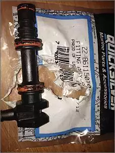

Ich möchte an meinem Bravo III Antrieb den Fitting Asy tauschen
( Durchbruchgeber vom Ölmonitor zum Antrieb)
Ich bekomme das verdammte Teil nicht herausgezogen. Es sitzt Bombenfest. Die innere Leitung und Adapter habe ich schon gezogen. Hat jemand von euch dieses Teil schon einmal erfolgreich getauscht ? Anbei ein Foto vom neuen Ersatzteil

Der Sprengring ist raus ???
Dann innen aus dem Transom ziehen, nicht Motorseitig.

Hallo Alex,
Genau da lag der Fehler ! Vielen Dank
