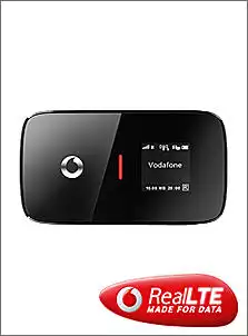

Ich habe es in unserem Wohnmobil so gemacht.
Über Vodafone eine "Stick" der eigentlich ein Router ist genommen, 12v verlegt zum Laden und ne Antenne dazu.
Funktioniert ganz sauber!
Router:
Name:	ImageUploadedByTapatalk 21366369744.262860.jpg
Hits:	478
Größe:	29,7 KB

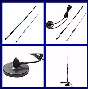

Antenne (eBay):
Name:	ImageUploadedByTapatalk 21366369765.490570.jpg
Hits:	459
Größe:	43,4 KB
