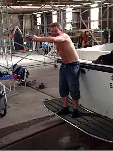

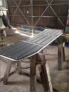

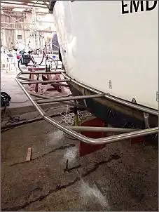

Moin. Mein Vereinskollege hat sich auch gerade eine Plattform mit WPC gebaut. Hält super und ist leicht. Allerdings lieber weniger als 500mm ne Stütze als mehr. Sonst biegt es durch. Hier wurde zwischen den Mittelrohren noch immer ein Steg (nicht sichtbar) zwischen geschweißt. Und die Befestigung der Bretter muss etwas durchdacht werden, wegen der Hohlkammern...
