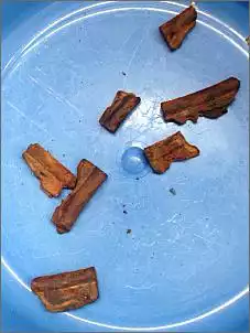

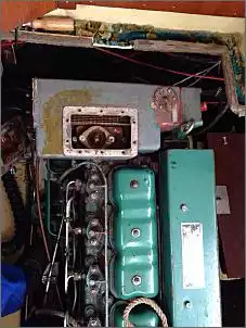

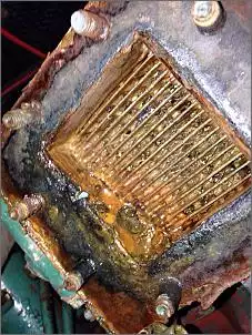

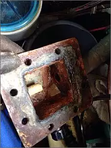

Er hat mal was geöffnet. Und alte Impellerteile gefunden. Der jetzige Impeller ist OK. Sonst sieht's aber nicht so prickelnd aus.
Kann man das Rohrbündel heraus ziehen oder muss zum Abdrücken der gesamte Kasten demontiert werden?

Der Kasten ist gestern noch komplett demontiert worden und der Wärmetauscher konnte dann nach Reinigen des ganzen Schmodders auch heraus gezogen werden.
Bevor jetzt Anschlüsse zum Abdrücken angefertigt werden, soll noch ein Versuch mit neuen Dichtungen und intensiver Reinigung gemacht werden. Allerdings vermuten wir, dass der Tauscher tatsächlich irgendwo Wasser durch lässt, vom Seewasser zum inneren Kreislauf.

Reinigen kannst du das Rohrbündel mit 30%iger Zitronensäure. Das geht ganz gut.
Gruß Rüdiger
