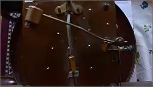

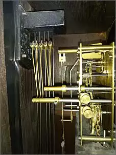

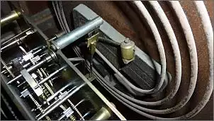

habe das Uhrwerk überholen lassen. Nun haut der Gong nicht mehr richtig hin. Der "Hammer" kommt nicht bis zum Gong.
Wie kann man das einstellen? (bei Bedarf mach ich noch Bilder)

Im obersten Bild ist eine Verschraubung mit einer Madenschraube.
Die löst DU verdrehst den Hammer bis er fast auf dem Gangdraht liegt, dann festschrauben.
(Bildmitte, etwas nach links, etwas nach unten)
Wenn dir beim Testen der Klang gefällt, hast du alles richtig gemacht.
Wenn nicht einfach etwas weiter weg einstellen, oder eben etwas näher an den Gangdraht drehen.

Das hab ich schon gemacht.
Die Welle hat aber eine Nut, in die die Madenschraube greift.
Deshalb denke ich, dass die Position des Hammers auf der Welle vorgegeben ist.
Verstelle ich den Hammer auf der Welle und drehe die Schaube fest, geht der Hammer auf die alte Position.

Dann ist die Welle falsch eingebaut.
Oder hat die Welle die Nut an beiden Seiten, dann ist sie um 180° verdreht, denn der von mir beschrieben Weg ist auf jeden Fall der richtige.
Du könntest den Trägerdraht verbiegen, so das der Hammer auf den Gong trifft, dass ist zwar nicht der schönste Weg, aber es könnte funktionieren.
Am besten ist aber die Uhr zurück zum Uhrmacher zu bringen.
Grüße Richard

So sieht das bei mir aus, ich hab alle Hämmer, ich habe 5 Stück, mit der Madenschraube eingestellt.

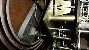

Alt 22.03.2015, 13:16
Benutzerbild von Canadachris
Registriert seit: 02.10.2012
Ort: Magog QC
Beiträge: 832
bei meiner Uhr ist der Gong leicht verstellbar, die beiden Schrauben links. Kannst du deinen gar nicht umpositionieren?

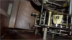

... hab das Uhrwerk noch einmal raus genommen und eine Einstellmöglichkeit an der Welle gefunden.
Wenn meine Technik wieder funktioniert, mach ich ein Foto
