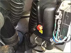

heute letzte Arbeiten am Boot ausgeführt. Wollte Oelstand der Trimmpumpe kontrollieren.
Die hat keinen Ausgleichbehälter. wo kippt man nach bzw. wo ist der korrekte Oelstand zu sehen ? Klicken Sie auf die Grafik für eine größere Ansicht

Antrieb ganz runter trimmen und dann den Orangen Verschlussdeckel rausdrehen. Der Ölstand sollte dann bis zur Gewindeunterkante reichen.Wenn nicht nachfüllen bis es raus läuft.
