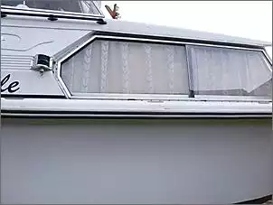

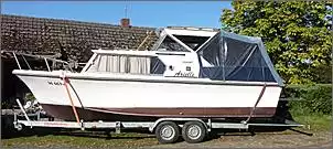

da wir ja nicht mehr die sportlichsten sind, wollte ich unsere Relling verlängern und den Bugkorb umbauen.
Jetzt habe ich mal eine Frage zur befestiegung der Rellingsstützen.
Macht es Sinn oder anders gefragt ist es notwendig die Halter durchzuschrauben, oder bekommt man mit den 4 Schrauben aus so genug halt?
Das durchschrauben stellt sich als schwer da, da ich so ja nicht überall rankomme. Habt ihr sonst noch für ander Vorschläge?

hoffe jetzt hat es mit den Bildern geklapptKlicken Sie auf die Grafik für eine größere Ansicht

ich verstehe nicht ganz was du geschrieben hast
Du überlegst, ob du die Reling mit Treibschrauben ins GfK schrauben sollst, oder Gewinde-schrauben durchzustecken und von hinten mit einer Konter-Mutter zu befestigen, richtig?
Ich würde dir zu zweiterem raten, denn das ist deutlich stabiler und haltbarer und so eine Reling muss ja einiges abkönnen

Hallo Dirk du hast di Frage auf den Punkt gebracht.
Aber wie mach ich es, wenn ich von unten nicht mehr an die Schrauben komme?

Uhu-Alleskleber
Dann nimm Gewinde-hülsen. Du bohrst ein Loch und steckst diese Hülsen (quasi ein Dübel) und schraubst dann die Schraube darin fest. Das hält
So habe ich auch meine Reling befestigt.

Hallo Henry,
ein echtes Problem, wenn du nicht an die Unterseite der Schrauben kommst, um zumindest eine große Unterlegscheibe zu verwenden welche die auftretende Last auf eine möglichst große Fläche verteilt.
Nichts ist für ein Laminat schlechter als es Punktförmig zu belasten.
Auch das "Reinprügeln" und die Verwendung der Spreizankerdübel würde ich mir gut überlegen.
Beton kann sowas gut ab, aber Laminat und Gelcoat werden so eine Behandlung mit Haarrissen quittieren.
Eine Alternative stellt die Verwendung der im Bild dargestellten Dübel da.
Allerdings setzen sie einen genügend großen Hohlraum unterhalb des Relingfußes voraus.
Sie haben den Vorteil, die auftretende Last wenigstens auf eine etwas größere Fläche zu verteilen in dem sie sich regenschirmartig auffalten und stellen den Kraftschluß über Formschluß her und nicht, wie bei den Spreizankerdübeln, über Reibschluß.
