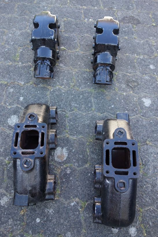

ich möchte meine Sammler und Knie erneuern.
Ich habe noch neuwertige (weiß nicht ob neu oder sehr gut gebraucht, Sandgestrahlt und lackiert?) Sammler und Knie bekommen. Den Nummern nach sollten Sie für Merc sein, ich habe einen VP.
Passt das oder passt der Winkel, Höhe o.ä. nicht?
Lohnt das Umbauen?
Wie ist die Qualität Merc vs. VP bzw. Sierra?
Sammler: Sierra 18-1952
Knie: Barr Marine MC-20-443547
Hier mal n Bild:
Danke
Jochen

4,3 sollte bei beiden passen .
Original ist besser als Sierra, wenn Sierra aber noch neuwertig sollten die erst halten
Nehme die guten Graphitdichtungen, nicht das grüne Papierzeugs
Gruß 45meilen

Die volvos haben 75 mm Schlauchanschluss und die Mercs haben 90 oder 100mm.

auf Volvo passen die nicht wirklich

kann man die Sammler untereinander tauschen? d.h. Anschluss zw. Sammler und Knie gleich zw. Merc und VP?
Danke
Jochen
Nein,
das passt nicht, Dichtflächen sind unterschiedlich
