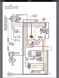

vielleicht kann mir jemand helfen.
Ich suche einen Schaltplan oder Handskizze, wie die elektrische Benzinpumpe beim VP 5,0 GL Bj. 1994 angesteuert wird.
Ich bekomme die Pumpe zwar mit einem extra Kabel von Batterie Plus an Gelb/rot zum laufen, ohne dieses Kabel läuft sie nicht.
Relais ist i.O
Sicherung ist i.O
Es geht auch Kabelmäßig nichts über den Öldruckschalter
Am Anlasser steht Potenzial an.
Meine Suche geht Richtung:
Welches kabel ist an der Lima zuständig,
Wie ist das innerhalb des Relaiskastens verdrahtet,
Vielen Dank
Hits:	97
Größe:	63,2 KB
Gesendet von meinem IPad mit Tapatalk....
...Peter

mehr hab ich nicht, hoffe es reicht..

Hallo Peter,
ja, das müsste der richtige sein.
Vielen Dank.
