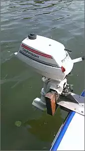

der AB hängt etwas hoch, aber es müssten sich doch um einen luftgekühlten Johnson handeln, oder? Seriennummer ist j4 brcic und es ist ein Johnson mit 4 PS.Klicken Sie auf die Grafik für eine größere Ansicht

Nein,
der ist wassergekühlt.
Den gleichen Motor habe ich von Evinrude.
Ich musste einmal Ersatzteile (Impellergehäuse,..) für die Kühlung in den USA bestellen, war sehr teuer (etwas über 100€ inkl. Zoll)
Gruß Kai

Der Motor ist Wassergekühlt !
Er muss immer bis über den Flansch im Wasser sein ,da die Pumpe nicht selbst Ansaugt.

Hmm, ok, bis zum Flansch heißt bis wohin genau? Über der Schraube (unter der "Platte") ist ein Loch, geht da das Wasser rein?

Dr Flansch ist dort wo das Getriebe angeflanscht ist.
Das heist,die Wasserpumpe muss im Wasser sein.

Das ist da, wo die drei / sechs Löcher sind, oder?
