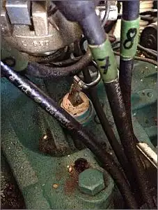

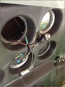

Bei unserem OMC ist der Ölgeber ausgefallen. Die Birne im Instrument geht.
Wie kann ich die Funktion des Gebers testen? Am Armaturenbrett kommt ein blaues Kabel aus dem Kabelbaum. Am Geber ( wenn es der richtige ist) ist aber ein grünes... Habe leider keine Dokumentation dabei.

Mit dem Hammer sanft auf den Geber, geht wieder...

Hi Mike,
schraub den Geber mal raus, und flute den durch das kleine Loch mal mit Bremsenreiniger.
Neuer Dichtring, ....... oder den auf einer ebenen Fläche mit Schmirgel abziehen.

Hi Alex,
Ja, mache ich. Muss mal schauen wie ich den raus bekomme.
