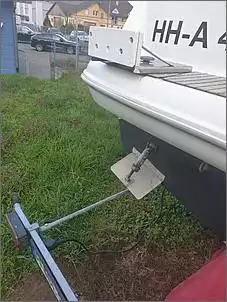

Danke erstmal für die Tips.
jetzt mal eine Frage . Um von meinem Montagehalter bis unterhalb meines Rumpfes zu kommen brauche ich min. 100 cm
Ich stelle mal ein Foto hier rein, damit es anschaulicher ist.
Oder gehört da noch was ran?
Hits:	120
Größe:	84,8 KB

Dann ist es so bei mir war es weniger... war halt ne ältere ohne integrierte Plattform... da verlierst du etwas Leistung wenn der Motor nicht unter den Rumpf geht aber mit 8 PS sollte es,super funktionieren

Guten Morgen!
Bei meiner 2455 ist auch so eine Halterung auf der nicht in den Rumpf integrierten Plattform. Wichtig ist auf jeden Fall der Einsatz eines Langschaft-Motors, weil sonst Steuer- und vor allem Bremswirkung (Rückwärtsfahrt) massiv eingeschränkt sind.
