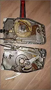

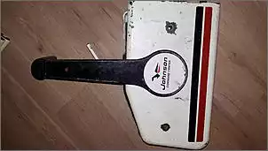

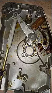

Ich will diese Schaltung gerne an meinen 28a Yamaha Motor anklemmen.
Leider hat der Yamaha einen Pull to open Anschluss.
Weiss jemand ob und wie ich die Schaltung umbauen kann?
Oder will jemand tauschen?
Züge sind 3.3m und es läuft alles gut.
Wäre schade wenn sich diese Schaltbox nicht von push auf pull to open umbauen ließe.

Denke, das wird nix werden, die kulisse kann das wohl nicht...
Warum nicht einfach eine gebrauchte Yamaha oder eine universale?

Gab für die Yamaha 703 Schaltbox mal einen anderen Hebel für die Änderung von Pull auf Push für ein horrendes Geld.
Aber eine universale Schaltbox kostet ~120€, dann ist alles neu, würd da keine großen Anstrengungen machen...oder eben gebraucht und die Johnson verkaufen...

Die gezeigte Schaltung ist nicht umbaubar. Bei einigen Merc oder Quicksilver geht das, aber hier nicht.
