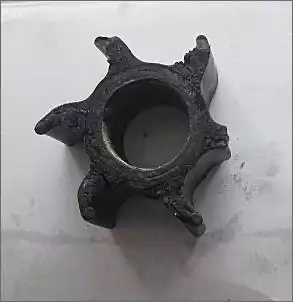

Bei mir war bei gleichem Problem der Impeller beschädigt.
Name:	IMG_4550 - Kopie.jpg
Hits:	90
Größe:	54,3 KB
Impeller getauscht, Problem weg.
