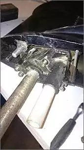

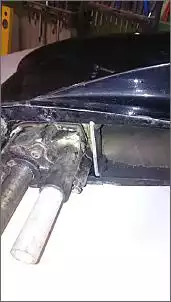

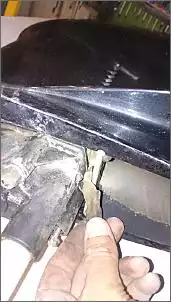

mein Mercury 200 ps bh Anfang 90 wird heiß. Thermostate und im Keller hab ich gecheckt, sind neu, bzw Thermostate habe ich mal ausgebaut, wird trotzdem heiß. Kühlstrahl ist vorhanden. Hat noch jemand eine Idee??
Außerdem habe ich am angebauten Schaft gesehen, dass da was mit Silikon oder ähnlichem abgedichtet war (siehe Bilder). Ist dass do original? Muss ich dass wieder abdichten?

Hi, der Impeller scheint neu zu sein. Hab den mal ausgebaut und es waren keine Gebrauchsspuren zu sehen (Ist sicher vom Vorgänger schon getauscht worden).
Ja, der Pieper ertönt, aber auch nicht gleicht zu Beginn (dementsprechend also sehr wahrscheinlich nicht defekt) und bei längerer Laufzeit fing das Kühlwasser an zu zischen, wenn es auf die Wasseroberfläche getroffen ist (ca. 12 °C Wassertemp).
So, noch mal ein Versuch die Fotos hier einzustellen (da kann man erkennen, wo das "Silikon vorher war).

Ok, danke da sind ja schon mal ein paar gute Tips. Aber noch mal zu dem "Silikon", muss da jetzt wieder welches hin, bevor ich das UWteil wieder anbaue? Irgend jemand wird sich dabei ja etwas gedacht haben...

also habe jetzt mal den Impeller (war eigentlich noch gut), das "Wasserdruckventil" und die Thermostate gewechselt, wobei ich feststellen musste, dass gar keine, bzw. nur noch die Köpfe montiert waren.
Der Motor läuft jetzt eigentlich sehr gut. Die Temperatur stimmt meistens, nur bei einer bestimmten Verdrängerfahrtgeschwindigkeit wird er noch ein wenig heiß. Aber damit kann ich leben... -->trotzdem evtl. jemand eine Idee was es sein kann?
Zu dem Silikon, das wird tatsächlich auf den Steg hinter dem Impeller geschmiert (ist ein spezielles Dichtungsmittel). Sieht man auch auf diversen Videos bei Youtube.
