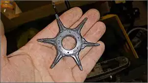

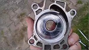

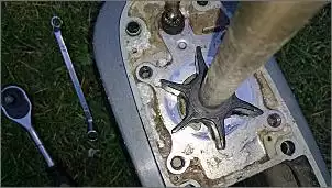

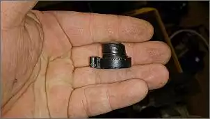

nachdem ich heute mein Impeller freigelegt habe dies ich auf Riefen im Gehäuse (siehe Bild).
Der Impeller mach eine guten Eindruck finde ich (siehe Bild).
Die Grundplatte macht noch einen besseren Eindruck als das Gehäuse.

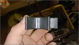

Die Dichtung zum Rohr welches nach oben läuft sieht auch etwas lediert aus.
Grund für den Wechsel war ein piepsen meiner Schaltbox wärend der Fahrt, der Verdacht lag auf dem Impeller.
Denkt ihr nach dem Wechsel ist das Piepsen weg?
Ersatzteile habe ich die Dichtung Grundplatte und Impeller. Das Gehäuse habe ich noch nicht. Sollte ich dies auch wechseln? Oder ist das so normal?

das sieht aus als ob die Platte und der Impeller erst gewechselt worden wären.
Das Gehäuse sieht nicht mehr so toll aus, kann aber auch Täuschen.
Dreh mal den Impeller ins Gehäuse und kontrollier die höhe. Wenn der zurück steht würde ich ein neues Gehäuse verbauen.
