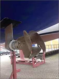

In diesem Zusammenhang mal eine Frage an die Segler mit diesen Klappprops...
Hits:	149
Größe:	53,5 KB
Kann man denn damit auch Rückwärts fahren. Der müßte doch dann zusammenklappen oder denke ich da falsch?
Gunter
