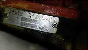

Hallo Leute,
brauche dringend eure Hilfe.
Komme bei meinem Motor einfach nicht weiter.
Als Typ steht da drauf (LB 57l) l könnte auch ein C sein.
Kann über Volvo Penta dazu nichts finden.
Es ist ein schwarzer Motorblock mit rotem Getriebe.

Hallo, hier noch die Nummern für Motor und Antrieb.
Vielleicht kann noch jemand etwas zum Antrieb oder dem Motor sagen. Nicht das ich am Ende die falschen Ersatzteile besorge.
Antrieb:
PN: 867 800 844
Ser. Nr.: 304 157
Motor:
Pr.Nr.: 3858019
Type: LB 57L
Ser. Nr.: 0000005062
GM 57 LG SGI ; 10243880
Danke
