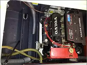

Hi Knut, Du hast zwei Möglichkeiten. Der Geber kann in sikka oder Silicon in die Bilge geklebt werden, hierbei darf kein Lufteinschluss in der Dichtmasse sein.
Oder Du montierst den Geber mittels Befestigungssatz am Heckspiegel etwas außerhalb der Rumpfmitte am untersten Punkt am Spiegel. Der Geber ist bei der Heckmontage unter Wasser...

Auf dem Foto links neben der Maschine in weißem Silicon...

Prima, vielen Dank Thomas denke ich werde ihn wohl am Heckspiegel montieren, da ich schon (zumindest mit einem halben Auge ) nach einen größeren Boot schaue und ihn dann leichter wieder ab bekomme.

Aus der Bilge bekommst Du ihn einfacher raus, da bleiben keine Löcher zurück...
