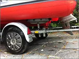

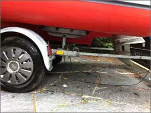

Hallo zusammen!
Folgender Plan:
Möchte mein Gugel mit Honda BF 50 auf dem Trailer ca. 1/2m weiter nach hinten setzen um vorne - quer auf der Deichsel - nen Halter für ne kleine Vespa anzubringen. Halter und Vespa kommen zusammen auf ca. 100 KG.
Jetzt frag ich mich natürlich ob das mit dem Boot so geht oder es hinten zu sehr "in der Luft hängt".
Zustand jetzt:
Hits:	206
Größe:	103,6 KB
Und so wenns weiter hinten ist:
Hits:	208
Größe:	101,1 KB
Auf der Kielrolle liegt der Rumpf eigentlich gleich auf da dieser hinten recht flach ist. Die seitliche Führungsrollen liegen bei beiden Positionen am GFK und nicht am Schlauchkörper.
So, was meint Ihr? Geht das von der Belastung auf den Rumpf oder liegt das Boot dann zu sehr hinten in der Luft?
Und wie gesagt: Roller mit Halterung liegt etwa bei 100 KG. Geht das noch von der Stützlast her? Kommt das Boot weit genug hinter um das auszugleichen? Gesamtgewicht ist kein Problem, das ist schon geklärt.
Ach ja: Boot fährt 1-2 mal im Jahr von München bis Kroatien und sonst quasi nix...

Servus Jan,
hatte zu beginn bei der Mariah auch die letzte Bugrolle ca. 70cm vor dem Spiegelende. Mir war das aber zu heiß auf dauer. Hast du dir überlegt eine zusätzliche Quertraverse einzuziehen? Mit diesen U-Bügelschrauben ist das doch recht einfach Möglich!
Warum bekommst du die Vespa nicht auf das Bed vom Pickup? Das wäre doch sinnvoller !?

Wenn das Boot 50 cm nach hinten kommt, wie spannst das dann ab ? An der Lichtleiste ? Hast mal nen Bild vom ganzen Trailer mit Boot.
Vielleicht klappt's auch einfach mit längeren Auflagen. Musst nur drauf achten, dass der Schwerpunkt des Bootes in Fahrtrichtung vor den Kurbelstützen liegt. Vielleicht auch Boot mit den Heck nach vorne raufstellen. Würd lieber den leichten Bug nach hinten überstehen lassen als das schwerere Heck. Aber mit kompletten Bild kann man besser Tips geben.

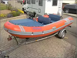

Hier mal zwei Komplettbilder, bessere hab ich leider grad nicht:
Hits:	148
Größe:	112,3 KB
Hits:	156
Größe:	103,7 KB
Abspannen geht recht gut leicht nach vorne, da ist die Position der Ösen dankbar.
Was meinst du mit dem Schwerpunkt des Bootes vor den Kurbelstützen?
Stützlast am Auto kein Problem.
Hänger ist gerade die Frage: Gesamtgewicht passt, nur ob die Stützlast sich ausgleicht ist eine der Fragen. Ist halt: Boot mit AB weiter hinten, dafür Roller vorne drauf.
Danke und schöne Grüße,
Jan

Ach ja, Grundgedankengang zur Stützlast:
Motorgewicht lt. Honda 98 KG. Gewicht Roller mit Halterung etwa 100KG. Boot mit Motor um 50cm hinter, Roller davor - sollte sich halbwegs ausgleichen. Mit leichtem Plus bei der Stützlast, aber da ist auch noch ein wenig Reserve.
Zu naiv gedacht?

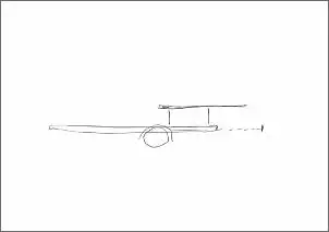

Der Spiegel sollte beim Trailern ca 5 bis 10 cm hinter der letzten Kielrolle liegen damit er gut abgestützt ist. Bei Dir ist's schon nen bischen mehr, aber das macht nix, wiegt ja alles nix. Schiebst jetzt das Boot 50 cm nach hinten, hängt das schwere Heck ca 60 oder 70 cm in der Luft. Das ist Käse. Zum einen wegen der Stabilität des Bootes auf dem Trailer und zum anderen ist's nicht gut für den Rumpf. Ist ja wie nen Hebel, das lange überstehende Stück. Drehpunkt ist die letzte Kielrolle und bei jedem Wippen, jeder Bodenwelle geht die Last auf das kleine Rumpfstück, welches auf der letzten Kielrolle aufliegt.
So, nun kannst zwar nicht den Trailer verlängern um ne weitere Kielrolle anzubringen, wohl aber die seitlichen Stützen. Da machst richtige Langauflagen draus. Wie die aussehen weißt doch, oder ? Also 2m lange Kanthölzer soweit nach hinten schieben, dass sie mit dem Boot abschließen, auf Deiner Kurbelstütze festschrauben und den vorne überstehenden Teil der Langauflage nochmals mit ner Stütze oder Kurbelstütze am Trailer befestigen (damit die 2 m nicht hin und herwippen). Wenn Du das stabil machst kann nichts mehr passieren.
Klarer jetzt ?

Zu den Langauflagen mal ne Skizze, das ist einfacher, als das zu erklären. Das muß nix an der Lichtleiste befestigt werden.
Anhang 513715
Danke, jetzt versteh ichs
Bilder sagen immer noch mehr wie Worte
