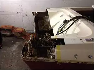

Hallo All,
ich komme aus Wetzlar, bin 49 Jahre alt und fahre gern mit dem Boot zum Fischen .
Wir haben uns zu Dritt (alles Angler) ein altes Kajütboot in Holland gekauft und wollen das zum nächsten Frühjahr fit machen. Das Boot hat einige Reparaturarbeiten in sich. Das schwierigste ist der Spiegel.....
Das Fabrikat vom Boot weiß ich leider nicht, es ist jedenfalls ein Dreikieler mit Kajüte mit einer Länge von 520x185 und sollte leer ca. 400kg wiegen.
Hab hier schon einiges gelesen über Spiegel erneuern etc.
Ich weiß auch das ich die Sperrholzplatten AW100 in 12mm zusammen kleben muss. In einem Bericht stand mit 450er Matten und 600er Roving.
Letzteres kenne ich nicht, vielleicht kann mich da einer aufklären.
Das wichtigste wäre erst mal wie groß muss ich den Spiegel erneuern?
Dazu habe ich einige Bilder gemacht die hilfreich sind.
Ernesti

Hey ich bin auch gerade dabei den Spiegel zu erneuern.
Da man solche Arbeiten nur einmal machen will, musst du den Spiegel komplett ersetzten.

Moin Ernesti ,
du baust den Spiegel von innen auf und lässt dazu die Aussenschale so wie ist .Nur musst du die Motorwanne raustrennen um ranzukommen. Ist aber bei deiem Boot kein Problem .
Ich hatte den gleichen Schaden und k9nnte dir Fotos von meiner Reparatur als kleine Hilfe schicken .
John

Ich habe die Oberschale mit einem Multi Master augmfgesägt. An den Rändern war sie mit der Unterschale vernietet.
Da man den neuen Spiegel einlaminiert, werden so die Kräfte in die Seitenwände eingeleitet. Das verhilft zusätzlich zu Stabilität.
Wieviel Ps sollen denn da eig ran an das Boot?
