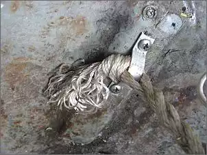

Der Anker ist gar nicht an seiner Kette, muss mir da noch ein Teil besorgen, dass Kette und Anker verbindet, habe ich mir an anderen Booten heute angeschaut. Ob es auch ein gewöhnlicher Karabiner tut? Die Befestigung der Ankerleine im Kasten erscheint mir auch was lütt...

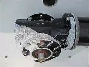

Die falsch eingebaute Ankerwinde sollte ich wohl entfernen. Da platzt übrigens die Farbe ab und darunter sieht alles korrodiert aus:

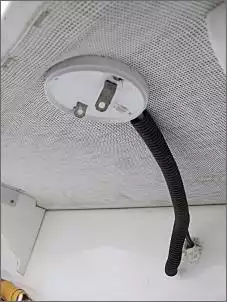

Unter der Sitzbank im Heck habe ich dieses Etwas gefunden. Weiß jemand, was das sein könnte?

- Ankerkette: Hier würde ich Schäkel verwenden, auch als Abschluß am Ende der Ankerkette, damit die nicht durch den Motor läuft und die ganze Marie auf Grund liegt.....
- der Fund unter der Sitzbank ist eine simple Lampe. Soweit ich das erkennen kann fehlt die Abdeckung, dahinter laufen die Kabel in einer schwarzen Ummantellung. Es fehlt zudem die Birne, in dem Fall eine "Sophitte". Da müsstest Du die länge zwischen den Polen messen und eine etwas längere kaufen, damit sie mit etwas Federspannung gehalten wird.
Oder gleich eine neue Lampe.
- Ankerwinde: Funktioniert die denn noch? Die abgeplatzte Farbe muß ja noch kein Problem darstellen.
Aber lass das Tau am Schiff bis zur Kette, damit Du zur Not das Tau kappen kannst.
Anhang 531293
Anhang 531307
Das ist eine Lampe, welche Du separat einschalten kannst, wenn Diese funktioniert.
Anhang 531299
