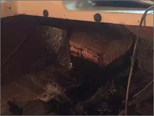

[QUOTE]Wenn ich für Die stringer das Sperrholz nehme reicht dann 12 mm von der Stärke her? Wären dann etwas schmaler als die originalen... Wie viele lagen sollte ich die stringer denn laminieren? Sollte ich dort auch noch ne Roving matte verwenden? Ich habe vorn und hinten rechts und links riesige bauschaumartige berge drin nehme an das sollen schwimmkörper oder so sein kann ich die gegen etwas ersetzen was nich so extrem viel Platz wegnimmt?Klicken Sie auf die Grafik für eine größere Ansicht

Sind deine Schaumberge denn trocken?
Ich würde den Schaum auf jeden Fall entfernen.

Bau die Stringer in der Stärke auf wie Sie waren.
Nicht schmaler,aber auch nicht dicker bauen.
Du kannst ruhig Hölzer mit unterschiedlichen Stärken zusammenlaminieren,bis
du auf dein Maß kommst.
Da musst du kein Roving bei einsetzen.
Den Schaum komplett rausmachen und aus deinen Gedankengängen verbannen.
Den so entstandenen Platz kannst du anderweitig sinnvoller nutzen.
