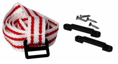

ich habe im Katalog diese Batteriekästen gesehen.
Das Set besteht aus dem Kasten, einem Deckel und zwei "Gurten" sowie Montagematerial.
Wir da die Batterie nur reingestellt?
Ich kenne es so das die Batterien mit einem Bügel / U-Form fest montiert sind.
Wie soll das bei den Kästen gehen?
  • In den Bootsboden wird die ausreichende Anzahl (2 pro Gurt) an Gurtösen geschraubt.
Wenn nicht anders machbar, dann wird Holz auf den Bootsboden aufgeklebt/laminiert, damit man was hat zum Reinschrauben. Der (die) Gurt(e) wird durch die Gurtösen gefädelt. Gurtösen sind diese Dinger (klein, aus Kunststoff, geht sicher bis etwa 80 Ah. Bei größeren Batterikästen sind dann die Bügel aus Niro.):
  • Der Batteriekasten wird auf den Gurt gestellt.
  • Batterie reinstellen. Damit die Batterie im Kasten sich nicht bewegen kann, wird überschüssiger Platz mit Styropor o.dergl. aufgefüllt. Ev. muss man Kasten und Deckel an dafür vorgesehenen Stellen etwas ausschneiden, um die Kabel herauszuführen.
  • Deckel drauf.
  • Gurt(en) zu.
  • Fertig.
Die Batterien werden nicht wie bei Autos üblich mit Bügeln/Schellen fixiert.
Diese Batteriekästen "funktionieren" sehr gut.
Gruss Andreas
