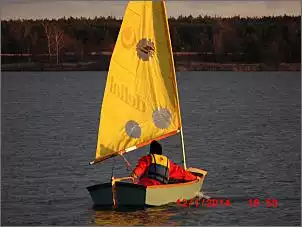

nun kann ich eigentlich sagen"Habe fertig".Letztes Jahr hat es leider nicht mehr geklappt mit der Wässerung. Nun Habe ich mir einen Trockenanzug gekauft und letzten Sonntag war es dann soweit.
Man kann sagen ich habe die Nerven verloren und konnte nicht bis zum Frühjahr warten. Wie ich finde muß man das mit entsprechender Vorsicht auch nicht.

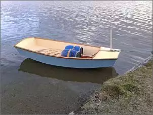

Die Segeleinrichtung besteht aus einem alten Surfrigg welches von einem aufblasbaren Surfbrett von Semperit stammt. Den ganzen Sack mit 4 teiligem Steckmast, Segel und Großbaum konnte ich für 15 Euro in der ebucht erwerben. Das Ruder besteht aus Sperrholz und wurde mit Beschlägen vom Opti befestigt. Für die Bodenbretter habe ich alte Einwegpaletten umgearbeitet. Die gewisse Unregelmäßigkeit der Bodenleisten ist vielleicht etwas ungewohnt, jedoch stört es nicht weiter und schließlich wollte ich ja mit vorhandenen Materialien arbeiten.
In diesen Zwischenboden habe ich Muttis Weichspülerbehhälter und ähnliche Plastebehälter geklemmt, als Auftriebskörper.
Beim ansegeln am Sonntag wurden zusätzlich noch 2 Plastetonnen verzurrt. Ich kann sagen das die Idee aus weniger maritimen Materialien ein Boot zu bauen funktioniert hat.Kostenpunkt ca.80 €
So nun meine Bilder vom ansegeln. What next?

Ich denke das Boot wiegt so 35kg. Chromofish das ist genau das Material welches ich verwendet habe. Es ist sehr druckfest und beidseitig beschichtet knochenhart,wie auch mein Boot. Ich denke ordentlich versiegelt kann das eine Alternative für Sperrholz sein,obwohl ich die Preise nicht mit Sperrholz verglichen habe. Das Material war einfach vorhanden und als Kleingärner des Bootsbaus sieht man die meisten Materialien unter einem gewissen Verwendungszweck. Gelle?
